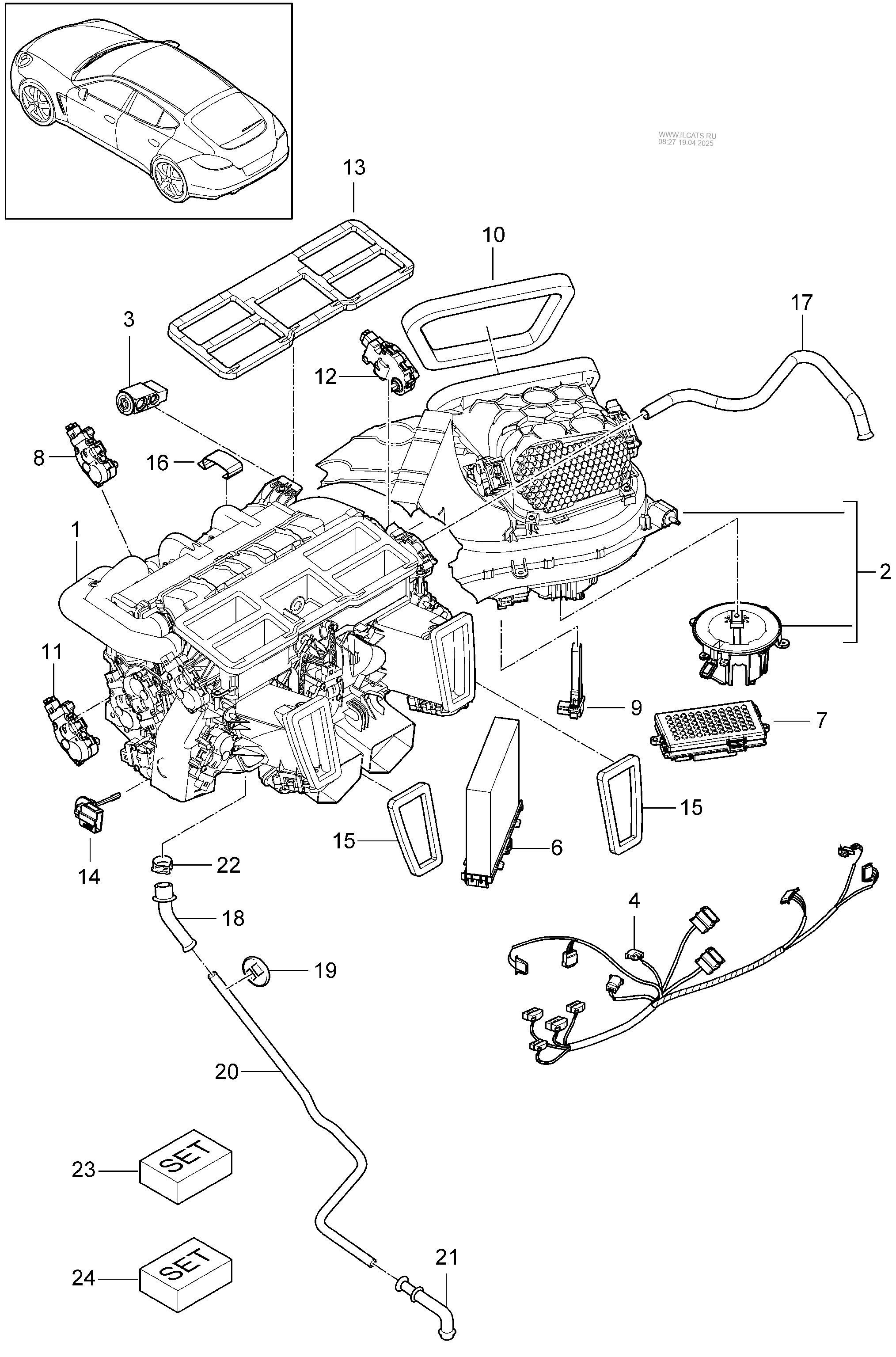

Czy jest to ten element (numer 10) z poniższej grafiki?
https://images.ilcats.ru/getImage.php?c ... 70a0faf315
Czy gdyby odpływy było drożne i nie byłoby wody na podszybiu to
też byłby przeciek?
PostNapisane: 18.10.2020, 11:53
Dołączył: 13.10.2020
Posty: 59
To nie ten element nr 10. Uszczelka element nr 10 jest od środka w kabinie. Przecieka uszczelka zewnętrzna połączenia tej puszki ze zdjęć na zewnątrz w podszybiu. Przy drożnych odpływach również by przeciekało. Ten przepust jest stosunkowo wysoko. Czy orientuje się Pan, czy ta uszczelka jest dostępna w sprzedaży? Mam w planie ją wysuszyć i osadzić ją na reinzosilu. Mam nadzieję, że uszczelnię to w ten sposób.

To ta puszka z podszybia i ta uszczelka
