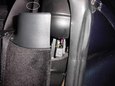

ok znalazłem na angielskim forum
http://www.renntech.org/forums/topic/32 ... -not-open/
w tym przypadku dach się już zakleszczył ale pokazany jest 3'ci microswich który powoduje właśnie naszą awarie, postaram się sprawdzić na moim jak znajdę chwile czasu.
oto on po lewej stronie w ramieniu dachu zaraz przy siedzeniu :
http://www.renntech.org/forums/uploads/ ... _thumb.jpg
