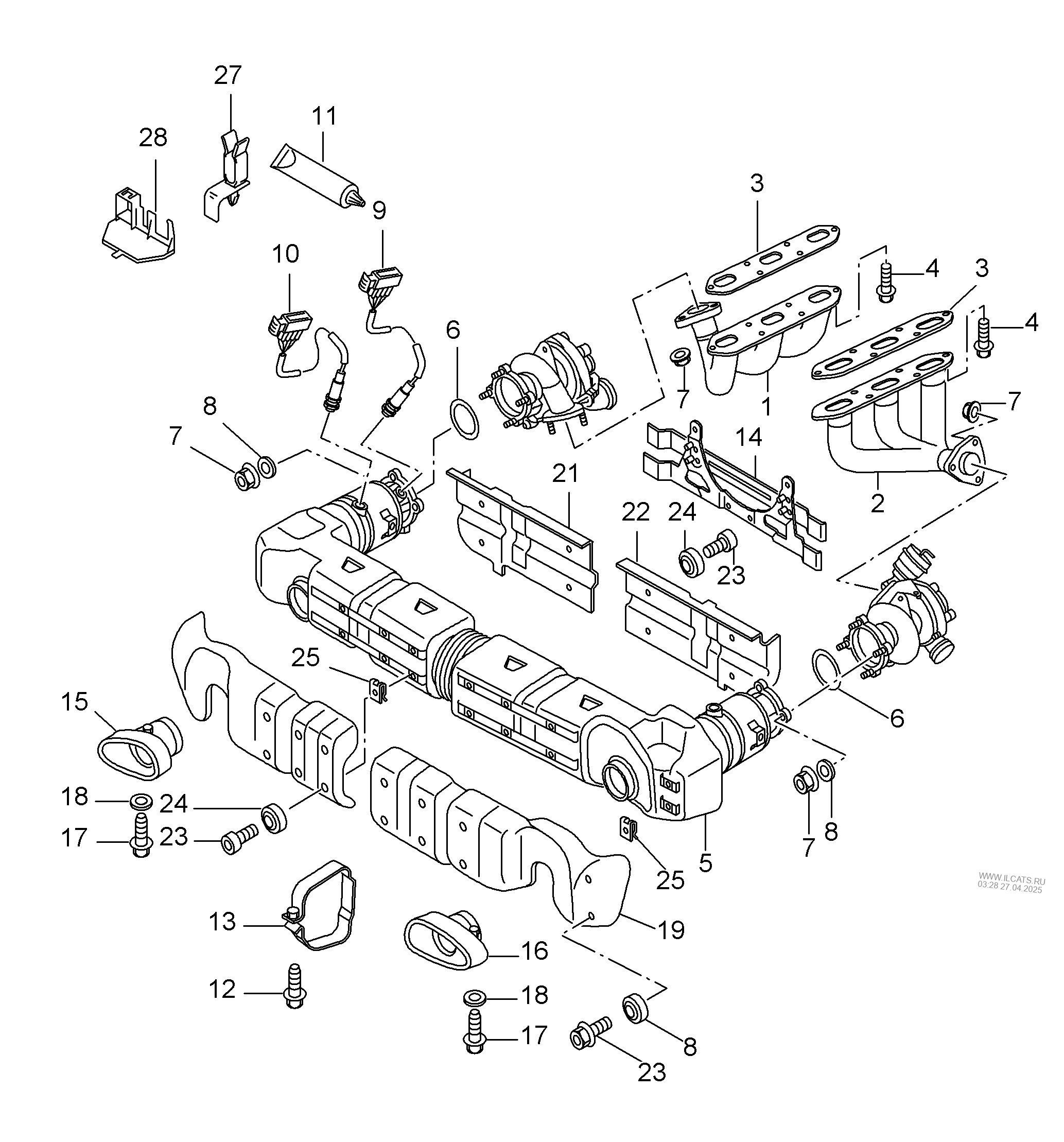

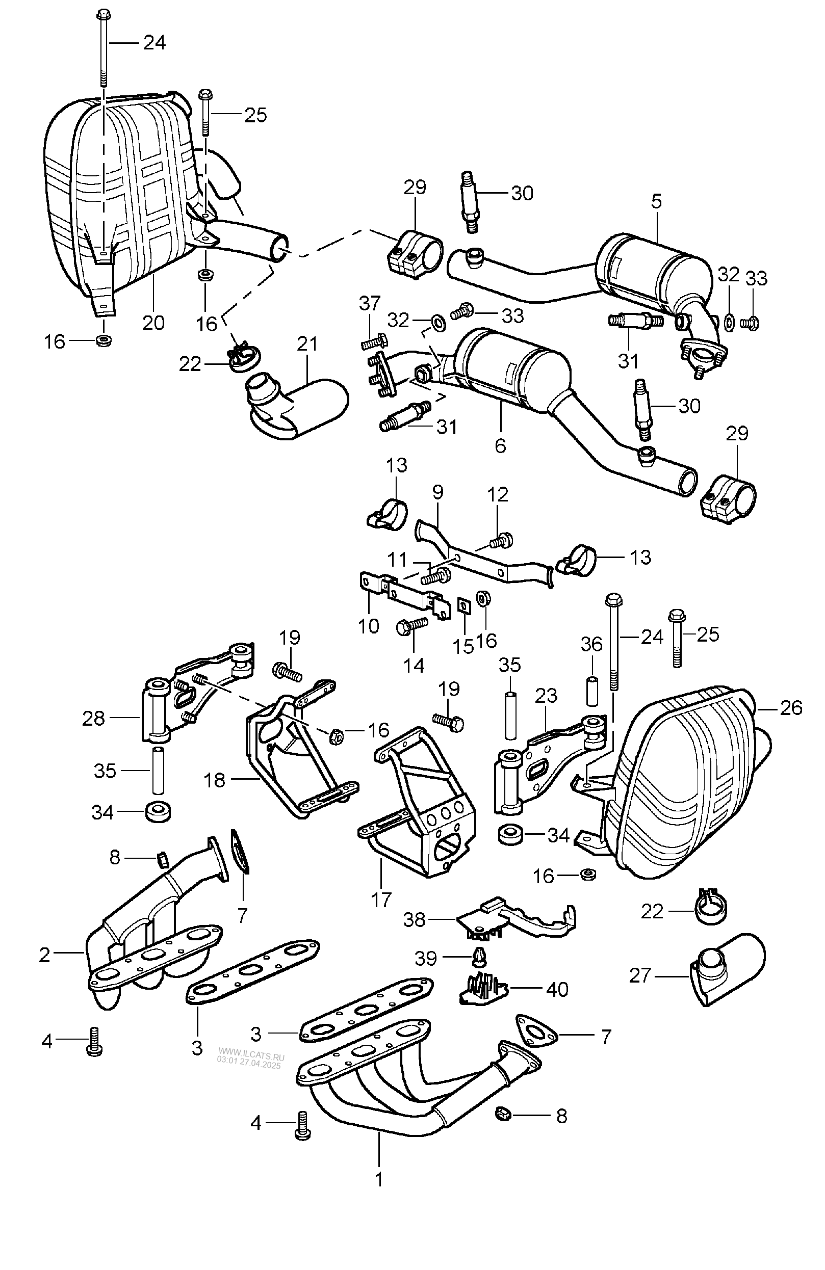

Hmm, chcesz ten wydech:
https://images.ilcats.ru/getImage.php?c ... 35b87f574e
Zamontować w miejsce tego?
https://images.ilcats.ru/getImage.php?c ... b91484fa1e
Czy może ja czegoś nie załapałem :)

Tak już jest wszystko przemierzane. Pas tylny jest taki sam. Zmontowany już wspornik i kupione mocowanie od turbo. Puszki boczne i uchwyty już sa zdjęte. Do uchwytów trzeba byli opuścić silnik. Kolektory przyjdą jutro. Z tego co patrzyłem przelot będzie 2 razy większy do tego jeszcze zamówione flansze które będą wycięte na maszynach CNN i trochę kwasowki do przerobienia kolektorów zrobienia kolanek i odpowiedniego dopasowania pod flansze. Wszystkie termiczne osłony pod belka sa takie same
