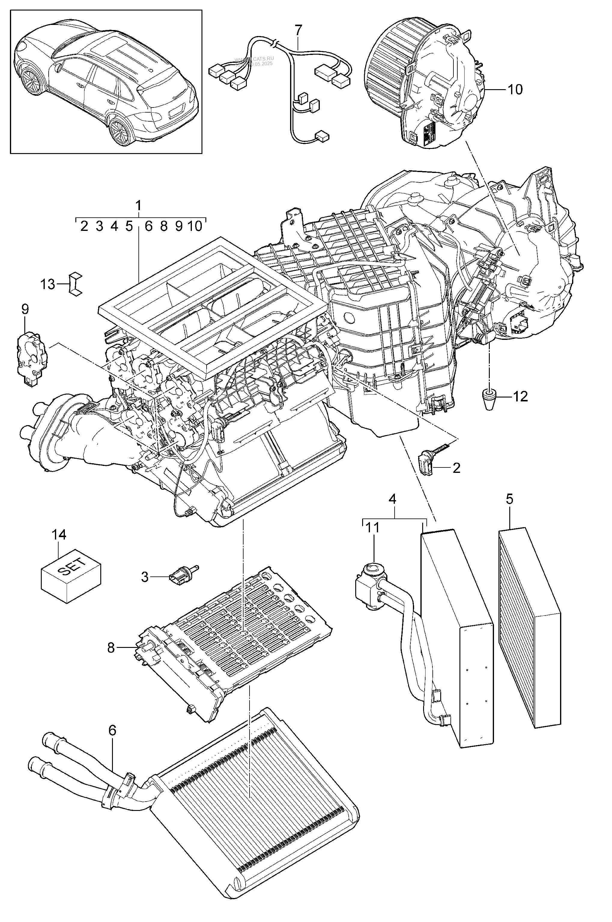

Jeśli wyłączony to cisza... dlatego obstawiałem ten silniczek, dzięki za info. Jak ktoś zdjęcie z Etki gdzie to jest dokładnie, poproszę
PostNapisane: 7.05.2020, 22:15
Posty: 5326
Tak jak pisałem, obok filtra kabinowego, który jest nad nogami pasażera
z przodu. Schowek i cały dół trzeba rozebrać moim zdaniem.
Tutaj tak poglądowo z PET:
https://images.ilcats.ru/getImage.php?c ... 1512b61351
