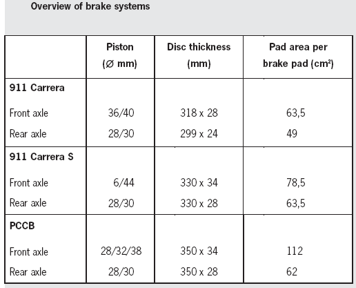

Wreszcie znalazłem porównanie powierzchni hamujących w wersji zwykłej 997 i S. Zobaczcie sami: http://www.renntech.org/forums/uploads/ ... 547182.png
Czyli po zmianie na S z tyłu będę miał hamowanie jak obecnie z przodu, czyli więcej powierzchni hamującej o prawie 30%, a z przodu więcej o prawie 20%. Wg mnie to już gra warta świeczki, tym bardziej, że nie ma nic od turbo w tej chwili.
