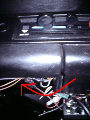

No i pierwsza niespodzianka.
Znalazłem taką dźwigienkę.
Czy ktoś się orientuje do czego ona służy?
a znalazłem ją za panelem z cięgnami od ogrzewania i nawiewu.
Mniej więcej tutaj:

Chyba będę musiał skorzystać z jakiejś pomocy.
Dziś sprawdziłem klapki z przodu - działają. Co prawda cięgna chodzą ciężko, ale klapki się zamykają i otwierają.
Muszę jeszcze sprawdzić na ciepłym silniku czy w ogóle ciepłe powietrze dochodzi do układu z przodu :)
Duc748, dzięki za propozycję. Bardzo możliwe że skorzystam.
Będziesz może w niedziele na Bemowie? Jeśli tak to prośba żebyś zabrał manuala.
Poza dziwną dźwigienką dowiedziałem się też że nie mam bezpiecznika od ogrzewania tylnej szyby. Wygląda tak jakby w miejscu gdzie powinien się znajdować...w ogóle nie było pod niego instalacji.

Dzięki nieocenionej pomocy pdmobila jestem w połowie rozwiązania problemu.
Mianowicie:
okazało się że w mechaniźmie między siedzeniami spadła mała dźwigienka z silniczka otwierającego klapy ogrzewania pod samochodem.
Żeby się do tego ustrojstwa dostać trzeba było wyciągnąć siedzenia i cały mechanizm.
Wczoraj już nie miałem cierpliwości żeby przykręcić z powrotem siedzenia, ale po całej akcji naprawczej muszę jeszcze podjechać na kanał. Okazało się że klapki nie zamykają się do końca. Prawdopodobnie wystarczy podciągnąć linki.
