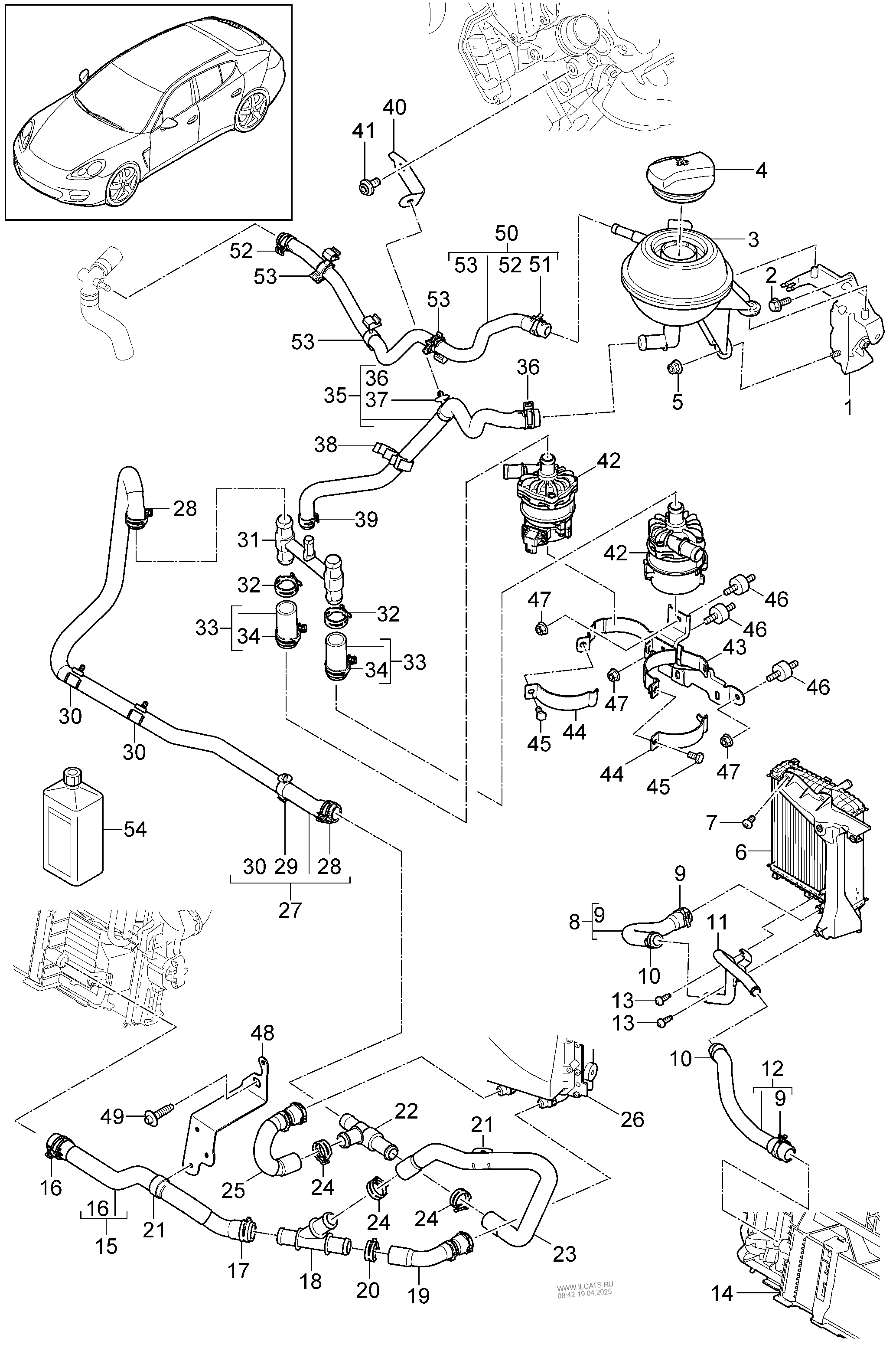

Mniej więcej tak wygląda układ chłodzenia w przodu:
https://images.ilcats.ru/getImage.php?c ... 4b55527e7d
Numer 26 na powyższej grafice to jest to co Porsche nazywa w katalogu:
Power and control electronics for electric drive. Miałem kilka razy
do czynienia z hybrydą, ale nigdy z napędem, więc szczególnie nie
szukałem, ale wygląda jakby (z uwagi na krótkie przewody chłodzenia
do niego idące) był z lewej strony. Być może nie ma tam nawiewu i jest
właśnie zaślepka.
Na tej grafice numer 1:
http://68c485fd633f2800b573-cf856d65853 ... 901-21.gif
