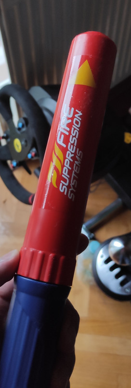

PostNapisane: 10.12.2021, 15:37
Posty: 2087
Patrzyłem na nowe rozwiązania i kupiłem flarę gaśniczą, co przez 100 sekund wyrzuca środek gaśniczy. Nad rurką pod maskę jeszcze się zastanawiam, bo trochę zdrożały przez 4 lata 800-1100zł w zależności od wersji i nie wiem czy chcę robić dziury w wygłuszeniu maski.
PostNapisane: 10.12.2021, 18:48
Posty: 3747
Też o tym myślałem na filmikach wygląda nieźle , cena też już ich jest niemała.
