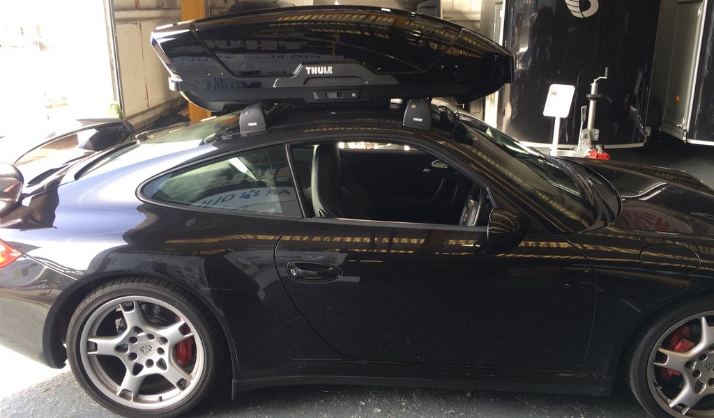

Bagażnik Thule da radę zamontować w 996/997 (fabryczny dla Porsche też jest produkcji Thule), jednak jest pewne ale... Bagażnik fabryczny ma różne wysokości stóp, bagażnik Thule ma takie same, przez co po zamontowaniu na dachu belki Thule są w różnych wysokościach i cały bagażnik nie jest w poziomie. Widać to dobrze na złączonych zdjęciach:
PostNapisane: 18.07.2023, 11:21
Dołączył: 4.03.2009
Posty: 82
Niemiecki kolega był tego świadomy dlatego polecił stopki relingów różnej wysokości ...
2x Fuß Thule Rapid 753 (vorn, kurz) - przód , krótsze
2x Fuß Thule Rapid 751 (hinten, hoch) - tył, wyższe
PostNapisane: 19.07.2023, 12:27
Posty: 83
Faktycznie, nie doczytałem. Na zdjęciach wygląda OK

A masz może wiedzę, czy temu koledze udało się w ten sposób uzyskań poziom belek bagażnika ? Czy te różnice w wysokości stopek relingów wystarczyły by zniwelować krzywiznę dachu ?
Też cały czas szukam zestawu, w aso były do sprowadzenia z DE po 4 tys, w sklepie z bagażnikami "coś dobiorą" za około 2 tys. - ale nie mam pewności czy box nie będzie zamontowany jak na foto z pomarańczowym 911 ...
