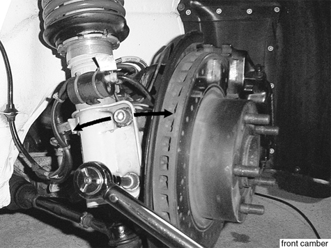

Czy ktoś z Was wie w jaki sposób się ustawia kąt pochylenia przednich kół w Porsche 964 C2. Z tyłu sa trzy śruby, nie mogę sobie poradzić z przodem.

na dolnej kolumnie amorka gdzie jest przykręcany jest taka specjalna śruba(górna) z podkładką mimośrodową i nią ustawiasz kąt. tak jest bynajmniej w 944 ale przód z tego co patrzyłem wygląda prawie tak samo.

Tak na szybko wklejam ten link ,a noz cos wyjasni
http://forums.pelicanparts.com/porsche- ... lysis.html

Dzięki za szybka odpowiedz, geometria kół została sprawdzona. Porsche powoli budzi się z zimowego snu.
