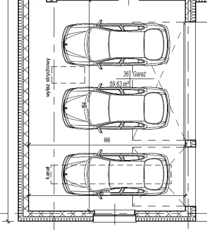

Hej,
Odkopię temat, właśnie planuję garaż 3 stanowiskowy, architekt wybrał głębokość wewnątrz 666cm a szerokość 894cm.
Chcę postawić na całą szerokość garażu otwarte półki o głębokości 50-60cm na narzędzia.
Czy ktoś ma garaż o podobnej wielkości? Jest ok czy słabo?
Odnośnie postu powyżej: przecież garaż to temat ściśle motoryzacyjny.

Ja mam głęboki na 650 cm, ale z półkami głębokimi na ok. 40 cm. Przy aucie o długości 5 metrów jest OK. Dopóki więc nie będziesz tam stawiał amerykańskich krążowników to wydaje się, że będzie dobrze.
Zastanowiłbym się natomiast, czy nie jest trochę ciasno z lewej strony lewego stanowiska. Nie ma tam wymiarów, ale kanał sugeruje, że to miejsce napraw, więc powinien być tam raczej zapas - przynajmniej na pełne otwarcie drzwi kierowcy.

Ja mam 7m i wydaje się mi, że to bardzo komfortowe rozwiązanie. Regały mam 55 cm i wciąż zostaje dużo miejsca.

Dzięki za opinie.
Zostawiliśmy tak jak jest, z wyjątkiem, że postanowiliśmy w garażu zrobić ściany z silikatu 18, a nie 24, więc przybędzie ~1.18 m.kw. w środku, taka mała optymalizacja.
