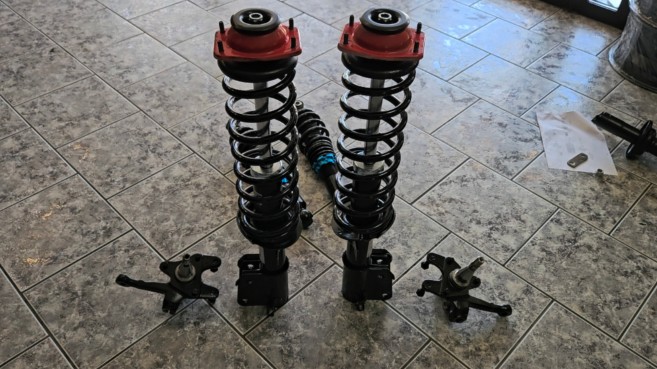

Zawieszenie w trakcie składania, adaptery i wzmocnienia już się docinają :)

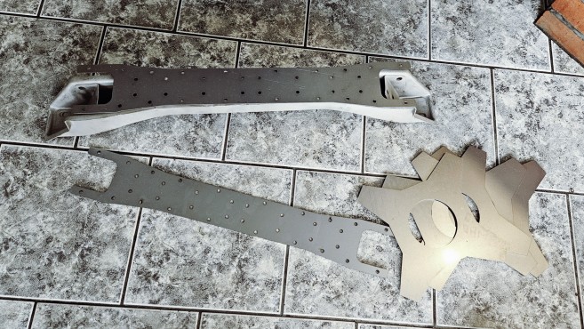

Skompletowałem wszystkie graty, rozbieram budę. Docinam kilka detali na CNC, muszę trochę pociąć, trochę pospawać, trochę powiercić, następnie klatka... :)

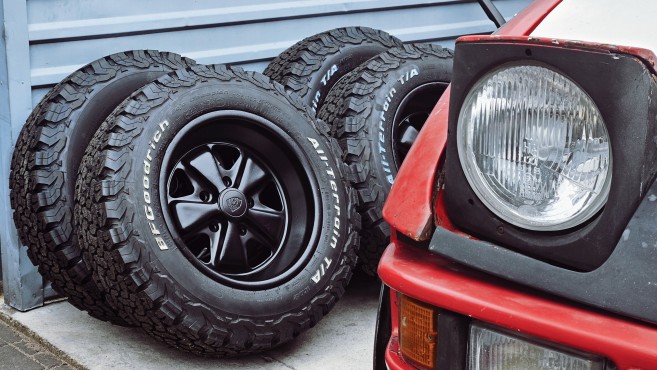

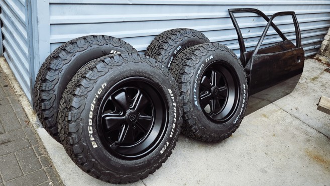

Odebrałem oponki :) Czas na rżnięcie i spawanie karoserii :)

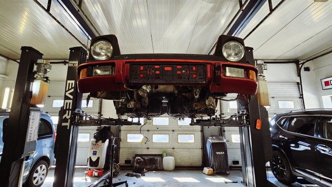

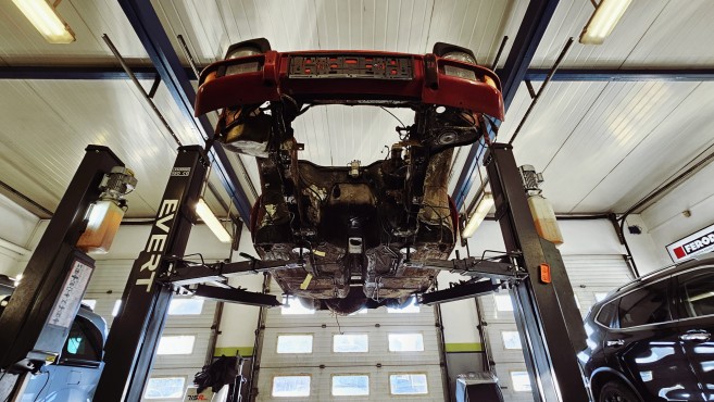

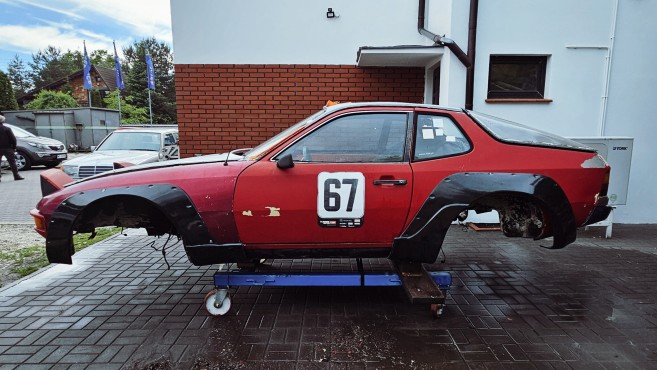

...Kilka fotek, przed pocięciem karoserii i laminatów :)
Kilka fotek z rozbiórki karoserii...

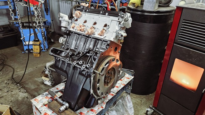

Silnik gotowy, po generalce, wyczynowy wałek rozrządu, lekki koło zamachowe, K-Jet Killers robi mi zestaw bo KJet wylatuje.

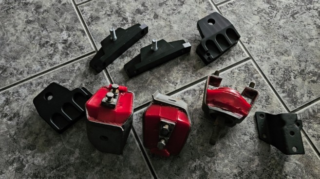

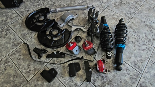

Poduchy, Bears Garage & Poliuretany Olkusz, zawieszenie trochę wzmocnień CNC ale to jeszcze nie wszystkie elementy :)
