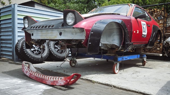

Dobra teraz musze trochę pociąć i spasować błotniki, ogarnąć uszy do holowania i na klatkę jedzie :)

PostPosted: 5.08.2025, 10:16
User avatar
Joined: 30.05.2011
Posts: 1145
Location: Warszawa
Club number: 362
Dobra, wywalam dechę, wiązkę, muszę spasować nadkola tył i jedzie na klatkę :)

Nadkola tył spasowane, w weekend wydłubuję deskę i wiązkę i jedzie na klatkę :D
You do not have the required permissions to view the files attached to this post.
