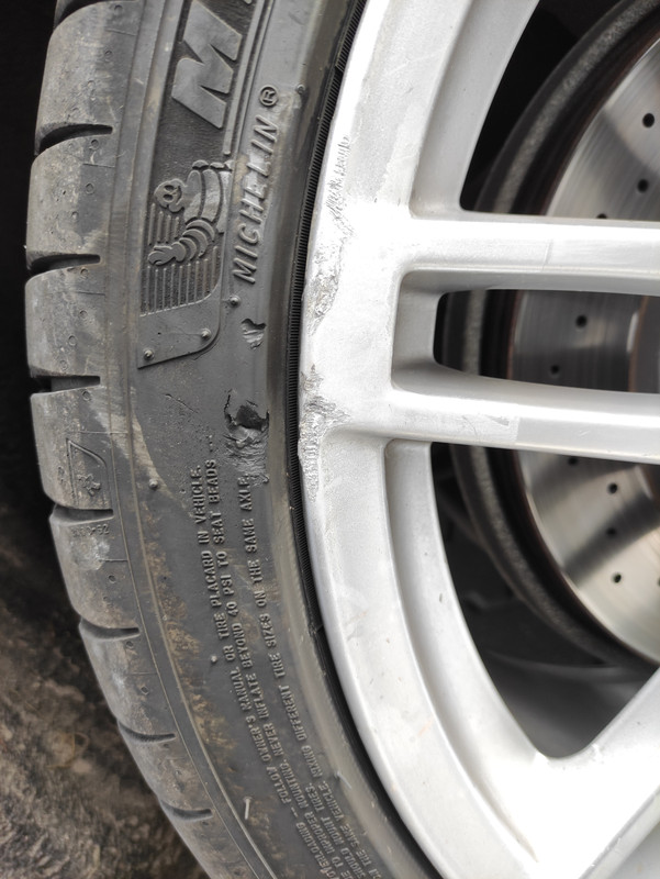

Nie znam się, nie wiem, wolę się zapytać. Sprawiłem sobie nowe Pilot Sporty 4S w kwietniu i wczoraj zahaczyłem przy 2km/h o wystający betonowy cokół ogrodzenia.
Czy takie uszkodzenie jest czymkolwiek co osłabia oponę?

Pojedź do dobrego wulkanizatora. Jeżeli nie wychodzą druty i od wewnątrz to jest szansa, że oceni ją jako zdatna do naprawy.
Ze zdjęcia trudno oszacować.

jeśli nie jest uszkodzone wzmocnienie (tzw. kord) zazwyczaj w postaci białych/kremowych nitek, to możesz sobie jeździć na nich bezpiecznie bez naprawy. ale ostateczną decyzję można wydać po oględzinach przez fachowca.

Dzięki, dziś się temu przyjrzałem i na zdjęciu wygląda dużo gorzej i głębiej niż w rzeczywistości. Na żywo wygląda powierzchownie, podjadę do Gumisia i się podpytam.
