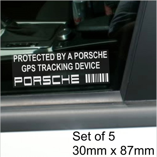

Zastanawiam się czy naklejka na szybie informująca o alarmie GPS ma sens.
Pewnie początkujących złodziei odstraszy, choć system PVTS wydaję się trudny do obejścia..
co myślicie?

Pytanie czy w ogóle ktoś zauważy tą naklejkę, jednak z pewnością nie szkodzi…
Dlaczego uważasz że PVTS jest trudny do obejścia?

z tego co czytałem w instrukcji, system włącza cichy alarm (wysyłany do centrali) w przypadku kradzieży na walizkę (otwarcie bez karty kierowcy w samochodzie), cichy alarm włącza się też przy odłączeniu akumulatora i podniesieniu pojazdu (holowanie). Jedyna opcja to szybkie otworzenie samochodu i znalezienie moduły systemu, który podobno jest w innym miejscu w każdym samochodzie. Oprócz cichego alarmu można też ustawić blokadę zapłonu.
Złodzieje mają ciężko teraz :)
Jak dla mnie ta naklejka jest po to żeby złodziej nie narobił szkód próbując bezskutecznie kradzieży.
myślałem o czymś takim
