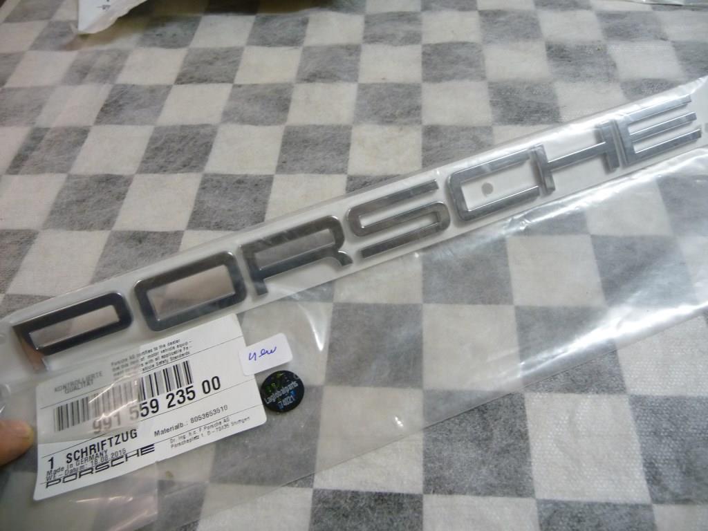

Czy zamawiając nowy oryginalny napis w ASO, przychodzi on na jakiejś folii transferowej czy czymś podobnym?
Chodzi mi o zachowanie odległości pomiędzy literami itd.
PostNapisane: 15.12.2017, 0:10
Posty: 5383
Odległość między literami zachowasz, bo będzie wyglądać tak:
Natomiast ustawienie na zderzaku może być trudniejsze. Trzeba albo zdobyć
dane z serwisu, albo zmierzyć na innym aucie. Ewentualnie może mają w ASO
szablon i można tylko przyłożyć a potem wkładać litery jak w fabryce
pojedynczo.

Napisy są przyklejone do folii i trzeba tylko prawidłowo umiejscowić cały napis a ułożenie liter wychodzi z umiejscowienia na folii którą usuwa się po naklejeniu .Należy zakupić napis na właściwy element.Zakładałem taki do GTS na listwę łączącą tylne lampy.
