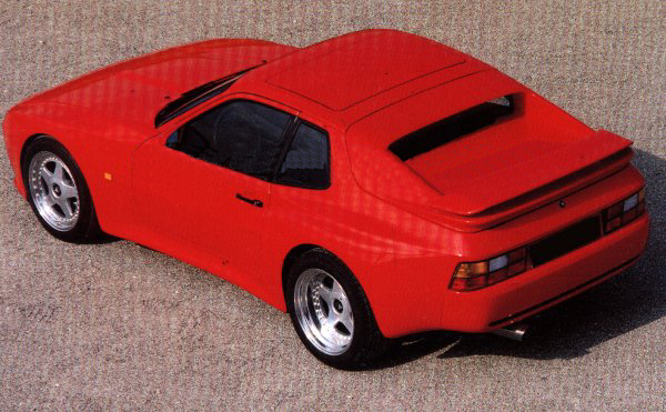

To co pokazałeś na zdjęciu to 924 GTR w ospoilerowaniu do wyścigów.
Oryginalnie w fabryki wychodziły wyglądając tak:
źródło: http://www.924.org/models/CarreraGTS_GTR.htm
