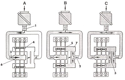

doszukałem się tej różnicy paru koni w tym silniku a tu jest rysunek jak varioram działa
Below 5,000 rpm (left A and top right) : long pipes; resonance intake disabled.
5,000-5,800 rpm (left B and middle right) : long pipes plus short-pipe resonance intake, with one of the interconnected pipes of the resonance intake closed.
Above 5,800 rpm (left C and bottom right): long pipes plus short-pipe resonance intake, with both interconnected pipes of the resonance intake opened.

Fajny rysunek pogladowy zawsze to warto cos wiecej wiedziec o samochodach
