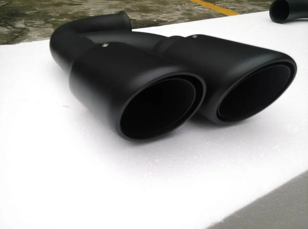

PostNapisane: 10.04.2018, 15:18
Dołączył: 5.03.2018
Posty: 745
Oczywiście na Aliexpress :lol:
800zł zamiast 4000zł za OEM Porsche
Widzę, że chłopaki na Rennlist forum montują i fajnie to wygląda, więc też postanowiłem spróbować:
https://rennlist.com/forums/cayenne-958 ... -tips.html
Wyglądają tak samo. A jak mi zardzewieją czy coś to kupię kolejne, a te bez żalu wywalę.
Do siebie kupiłem czarne, bo mam czarne zimowe koła (letnie chyba też na czarny pomaluję) i fajne to wygląda na białym aucie. Poza tym, czarny wydech jest mniej flashy i wygląda bardziej business like.
https://www.aliexpress.com/item/Black-T ... 79852.html

Chińskie końcówki wydechów zamontowane. Byłyby zapewne P&P, gdyby nie to, że poliftowy zderzak, który zamontowałem, ma wycięcia w innych miejscach niż oryginalny przedliftowy (pod który kupiłem końcówki). Po małej modyfikacji, wyszło całkiem, całkiem.
Dwie uwagi odnośnie tych końcówek, gdyby ktoś planował zakup:
1. Rury oryginalnych końcówek schodzą łukiem w dół w kierunku tłumika. Te są zrobione na prosto, więc gdyby zamontować je tak jak przewidziały to chińskie rączki, to końcówki nie będą w poziomie tylko będą sterczały trochę do góry. Aby zlikwidować to nachylenie, dwoma kolankami podnieśliśmy tył rury idącej do końcówek ok 5cm do góry, dzięki czemu całość się wyrównała.
2. Wbrew zapewnieniom producenta, rury nie są wykonane z kwasówki (stainless steel) tylko ze zwykłej stali. Kwasówka jest niemagnetyczna, a do tych końcówek magnes się przyczepił aż miło. Takie małe chińskie kłamstewko. Kolanka daliśmy z kwasówki, całość pomalowaliśmy farbą odporną na temperaturę (do 650'C).
